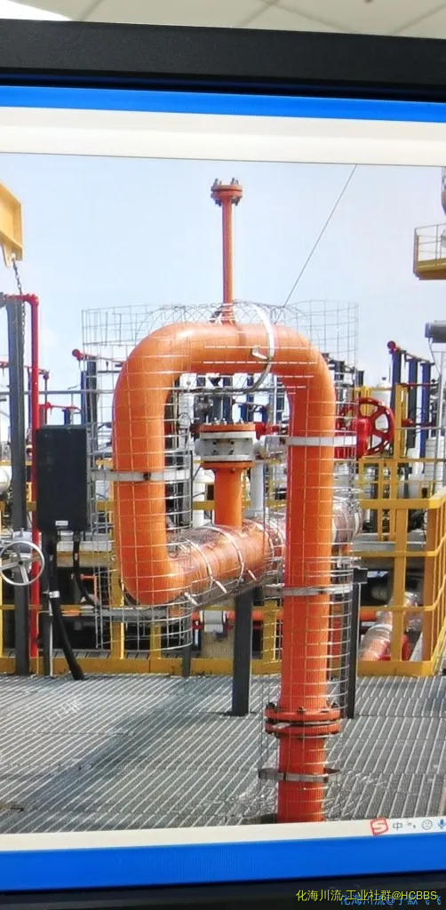

设计说明中管道保冷防冻伤采用金属丝网,是不是在管道外面加一层金属丝网就行,不需要填充保冷材料,有没有哪个规范中对这个有详细的描述,感谢大神!

需要保冷就要材料包起来了

金属丝网是用于固定保冷材料的,在保冷材料的外侧。

要关注解读全面的保温阐释,只关注丝网,却忽视了其作用吧。
保温所采用的材料很多,这个应该是固定保温材料的一种方法。可能是固定块状保温砖(膨化珍珠岩砖)或喷涂保温材料。供参考。

想想都不可能只是金属丝就能行啊  哈哈 肯定要保冷层和据说有新材料可以降低保冷厚度,亚马尔1期2期施工的厂家,你可以打听下 没准有意外时收货

这是防烫,又散热,我在项目上也这么设计的,挺好用的,  详情 回复 发表于 2020-7-1 16:11
发表于 2020-7-1 16:11:56
不一定防烫,PP,Personal Protector,是人员防护用的,管线冷、热、怕人/工具不小心撞了都要设置这个,提醒人员要格外小心这里的管线。  详情 回复 发表于 2020-7-21 14:39

保冷管道我们一般用聚氨酯泡沫塑料

金属丝网应该是代替常规保冷材料外的铝皮或镀锌铁皮
