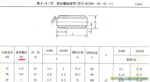

截图出自《石油化工装置工艺管道安装设计手册 第二篇 管道器材》
第五版,311页,
锥管螺纹的表示方法不是EG,应该是ZG(55゜牙形角圆锥管螺纹)或Z(60゜牙形角圆锥管螺纹)吧?
