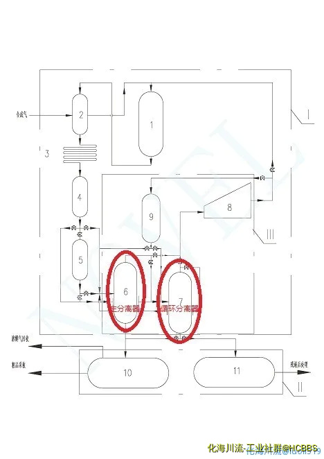

      在气液固三相反应装置上,比如加氢重整、加氢预处理、汽油加氢精制、柴油加氢改质以及其它类似气液固三相反应中,气相反应物往往单程转化率不高。大量的气相反应原料与反应产物从反应装置出来后,循环气在脱除反应产物后,需要重新打入反应装置循环反应以提高综合转化率。
发表于 2020-6-18 20:57:48
     通常,在气液固循环反应装置上,从反应器出来的高温混合物流经冷却到规定温度范畴以使反应产物从蒸汽充分冷凝后,通过主分离器将气流中携带的液相反应产物分离脱除,再经循环压缩机入口分离器对循环气进一步分离后进入循环气压缩机升压注入反应装置循环反应。附图即为诺卫能源技术公司关于气液固循环反应及循环气分离工艺流程专利技术,其主分离器和循环压缩分离器均采用羽叶分离专利技术及内件。

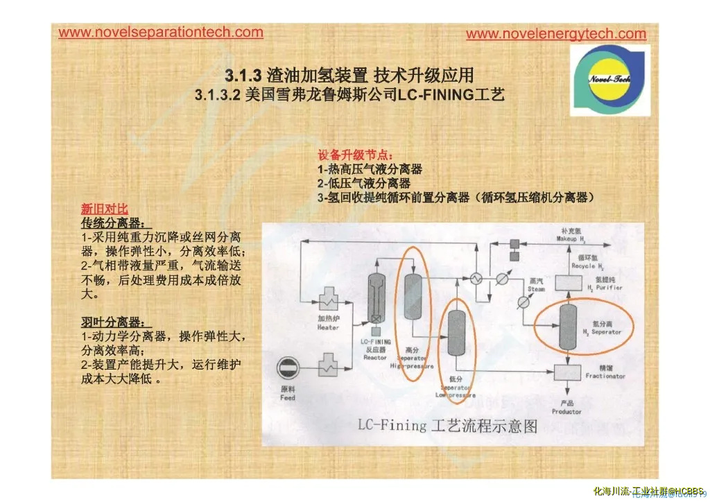

      而加氢预处理、汽油加氢精制、柴油加氢改质和加氢重整等装置,由于加氢形成的硫化氢会使加氢反应装置催化剂中毒而活性降低,因此,在循环气的净化处理上还增加脱硫单元。比如,雪弗龙鲁姆斯的LC-FINING工艺流程:
发表于 2020-6-18 21:32:52
发表于 2020-6-18 21:36:45
      在上述工艺流程中,加氢反应器出来的气液混合流,首先进入热高压分离器进行气液初步分离,热高压分离器出来的液流再经低压分离器回收溶解气,两个分离器的气流合并回收热能而冷却后,再通过循环气压缩机入口分离器脱液,然后进入压缩机升压注入反应器参与循环反应。
发表于 2020-6-18 21:39:26
      这些热高压分离器、低压分离器和循环压缩机入口分离器,原来都采用传统的丝网分离技术内件,操作弹性不大、分离效率低,且常常因气流携带粘性质而堵塞丝网造成压降高、内件运行寿命短。而MDEA脱硫塔、再生塔原来也采用这丝网分离器。在2000年初,我方应国内设计院要求设计提供多管旋流分离器取代原来的丝网分离器,于是国内便出现旋流脱胺器、旋流脱烃器、旋流分液器、旋流脱液器等不同称谓的加氢装置循环氢旋流分离器。这些循环氢旋流分离器,在某些加氢装置上分离运行效果还不错,而在另一些加氢装置上分离效果则不稳定,出现间或性明显带液。

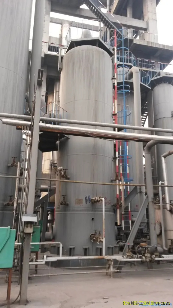

      受企业邀请,诺卫能源技术公司前往业主项目现场实地收集第一手资料。在业主现场,业主告诉我方,他们的装置有4套生产线,目前3套正处于运行之中,有1套正处于停产检修状态。下图即为本篇技术升级改造细致探讨对象循环气压缩机入口分离器实例现场照片:

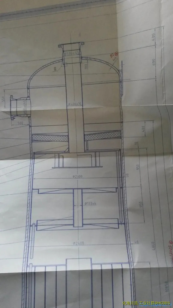

      这套循环气压缩机入口分离器,原来采用某公司设计提供的旋流分离器。该分离器,内径2400mm,筒体直边高度12025mm,裙座高度2000mm。设计压力9.0MPaG,设计温度120℃,材质采用Q345R+SS304。下图是业主提供我方进行原分离器壳体利旧参考的原分离器图纸拍照:
发表于 2020-6-19 12:17:35
      业主技术人员告知我方,这套旋流分离器投用后运行不稳定,分离器顶部气相出口时不时会有带液。业主后来在原分离器设计和供货方指导下,在分离器壳体内部气流进入分离器壳体横截面上追加了一层丝网除沫器,但分离器顶部气相出口时不时带液的情况没有明显改观。
      从业主提供的图上看,气流从分离器入口进入分离器壳体后,首先通过追加的丝网除沫器进行预分离脱除液体。然后,气流沿着旋流内件组与壳体内壁之间的环隙达到分离器下部,气流再反向向上通过第一组旋流管脱液,顺序经过第二组旋流板脱液后,进入气流出口内伸管,离开分离器排往下游循环气压缩机管线设备。
发表于 2020-6-19 12:28:07
      从这套旋流分离器图纸看,原旋流分离器设计方还设置了2-3级分离。而目前有不少同类装置旋流分离器仅仅设置一级分离内件组,其分离效果不大会好于这套旋流分离器图纸设置2-3级分离内件组运行效果。
发表于 2020-6-19 12:33:07
