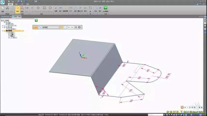

1、轮廓弯边
通过轮廓弯边的功能既可以根据直线构造弯边,也可以依据曲线构造,任意编辑形状和位置、调整角度等。
