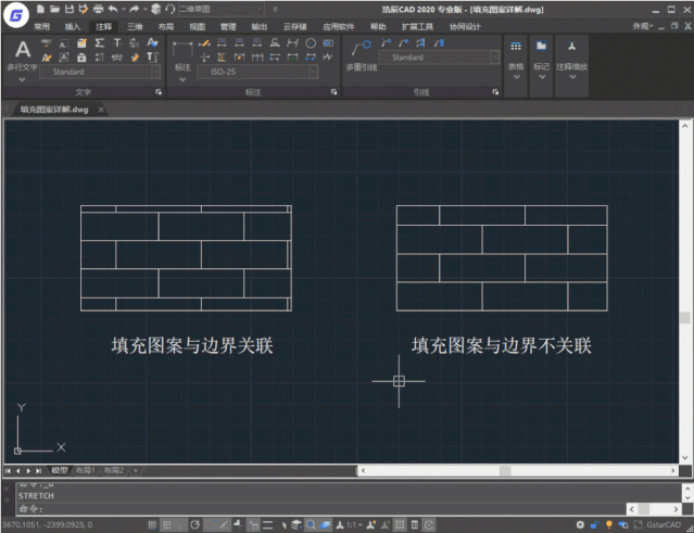

A.关联
勾选此项时,当使用编辑命令修改边界时,图案填充会随着边界的改变来自动填充新的边界,所以建议始终勾选。
