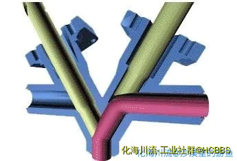

谢谢补充资料 ================== [attachimg]2480115[/attachimg] ====================== 换向阀是在几种直流式截止阀型基础上组合而成,用于改变工艺介质的流向,控制多路介质的合流或分流方式。例如齿轮泵  详情 回复 发表于 2020-6-24 19:19
沙漠里的游鱼 + 6 热心助人
wjl7212 发表于 2020-6-23 07:46
您看看这个换向阀,就是一种多通道柱塞阀。
http://www.whximeng.com/chanpinzhongxin/ribenASKA/2015-0 ...
谢谢补充资料
换向阀是在几种直流式截止阀型基础上组合而成,用于改变工艺介质的流向,控制多路介质的合流或分流方式。例如齿轮泵和聚合物过滤器系统的流体方向控制以及聚合系统中工艺介质的多路配送等。

换向原理

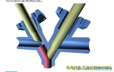

发表于 2020-6-24 19:22:41
给你补充一个圆滑过渡的 C:%users\wangjinglong\Desktop\新建文件夹  详情 回复 发表于 2020-6-28 14:31

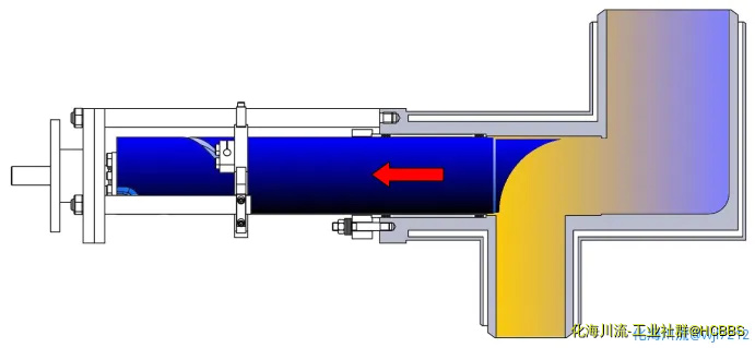

liaifeng 发表于 2020-6-15 20:44
老鱼,属于旧帖新抄
发表于 2020-6-25 14:30:23
zhaoze6892VIP会员 VIP会员 | 显示全部楼层       最后访问IP山东省
wjl7212 发表于 2020-06-21 08:56
该阀门只能全开或全关,柱塞的端面不是垂直的,是弧线或是倾向的,当阀门全开状态时,这个倾斜或是弧形端面会与固定流道形成光滑过渡段,避免出现流道死角。另外阀门可以做成夹套形式用于伴热。

欢迎更多参与这个系列的交流讨论 ============================== [attachimg]2484114[/attachimg]  详情 回复 发表于 2020-6-27 14:21

海川大学三年  |  头衔:  TA未设置
给你补充一个圆滑过渡的

这种弧形或倾斜端面的柱塞官方称之为“旋转流线型柱塞”,可以最大限度的减少流道死区。 对于浆液阀来说:采用全金属密封,属于线性密封,柱塞表面全包覆司太立合金直到填料部位,可以起到保护柱塞表面的作用;阀体  详情 回复 发表于 2020-6-28 16:06

海川大学三年  |  头衔:  TA未设置
对于浆液阀来说:采用全金属密封,属于线性密封,柱塞表面全包覆司太立合金直到填料部位,可以起到保护柱塞表面的作用;阀体采用带加热夹套的形式进行伴热。
发表于 2020-6-28 16:06:52
问个问题 像这样的阀门该如何操作? 手动吗?? 每个阀门的开关不同流向是有顺序的 如何保证操作的正确性????  详情 回复 发表于 2020-6-28 18:00

问个问题
像这样的阀门该如何操作?
手动吗??
每个阀门的开关不同流向是有顺序的
如何保证操作的正确性????
发表于 2020-6-28 18:00:03
浆液阀基本都是手动的,个别由配气动或电动头的。这个阀门切换周期比较长,不会频繁操作的  详情 回复 发表于 2020-6-29 07:13

沙漠里的游鱼 发表于 2020-6-28 18:00
问个问题
像这样的阀门该如何操作?
