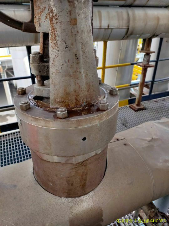

上海远高的自密封高压阀,阀体的这个小孔洞是什么东东!我们现场有一个从这个孔洞有泄漏,泄漏压力和量不是很大 喷肥皂水不停鼓泡。哪位同行麻烦请教一下,需要怎么处理??可燃气没法动火的

你好,这个是排气孔,这里漏表示说中道密封出了问题,看一下填料压盖压面有没有拧紧螺栓,有拧紧 一下

说明这个地方自密封已经坏了 ,这种阀门压力越高越不会泄露,只要漏了就漏了,不是紧螺母就能解觉的。

中部自密封环处已经在外漏了。所以这里才会漏。

这个是两道密封的检漏口,一般都会堵上的,要检查时可以拧下来。有气出来说明第一道密封失效了

紧填料应该是没有用的,是第一道密封失效了

上面的好多不懂乱说的,  你这个是自密封阀门,里面是伍德密封结构!  这个结构自行百度,压力越高越密封严!
还有这个孔算是工艺孔!是推出四开环使用的。这里如果出现漏,则是自密封组合拉伤了;
一般内件为  阀芯+密封垫+垫板+四开环+支撑版!
这里漏,考虑内件损坏吧!  这种都是高压高温用的  别存侥幸心理! 该修修!
