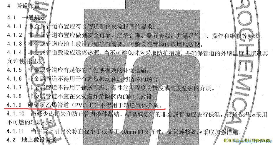

SH/T 3161-2011   石油化工非金属管道技术规范中规定,PVC-U管道不得输送气体介质,是为什么呢?微负压的排气管道如果用塑料管,选择哪种材质?

微负压的可以选择PVC管道,不能输送气体是因为管子在低温或者高温的情况下回失去原有的特性,会爆

用PVC-C

微负压排气管道可以用玻璃钢管道

可能也会腐蚀泄露

你好,能解释详细点吗?
