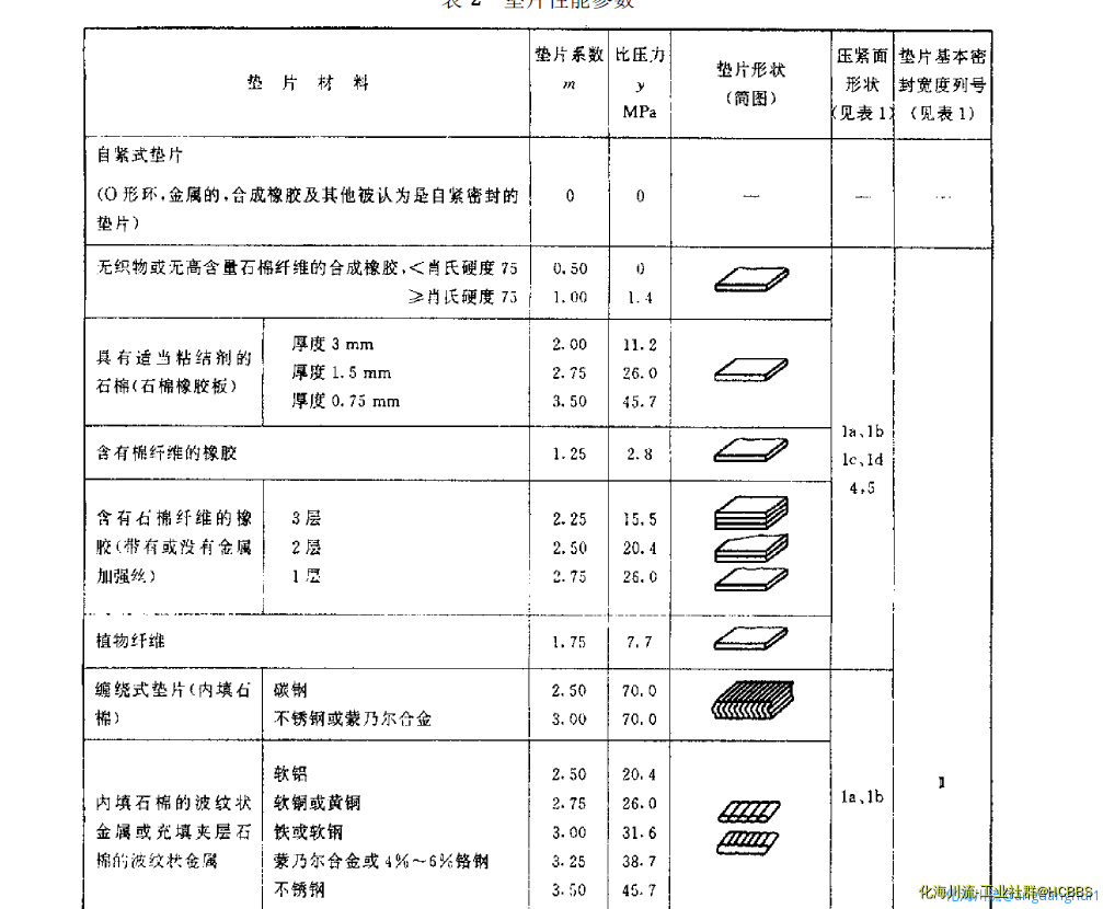

在标准中查不到PTFE垫片,那PTFE垫片的m和y怎么确定呢?谢谢!
