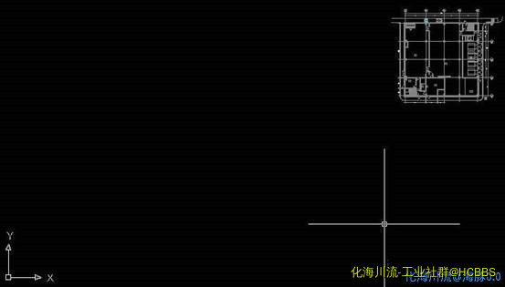

双击鼠标中键后图形不居中
在使用浩辰CAD软件绘图的时候,很多人会问为什么图纸双击鼠标中键后图纸不居中,偏到窗口的一个角上,但框选的时候看空白的地方并没有图形,如下图所示。
其实这种情况原因是:图形空白处有图形,但这些图形不可见,框选不到。
在低版本CAD中可能会创建空的文字、长度为零的直线、错误的填充,高版本一般没有这样的问题。高版本的清理PU功能中专门提供了清理空文字和零长度图形的功能。
解决方法:
先用清理PU功能清理一下空文字和零长度几何图形后全图显示试试,如果还不行,就全选CTRL+A,按住SHIFT键,框选要保留的图形,将多余的图形反选出来,删除即可。
网友图纸中有两个看不见的填充对象,而西面这张例图中则有200多个空的文字对象,如下图所示。
删掉后再双击鼠标中键,图形就可以居中了,如下图所示。
