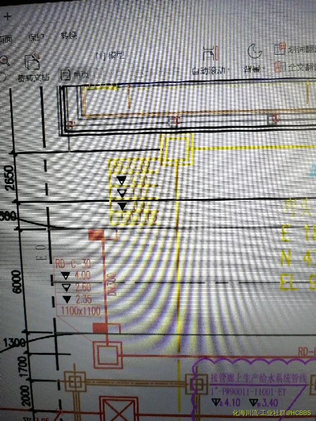

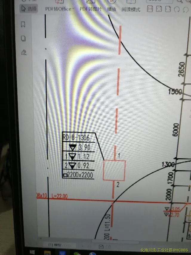

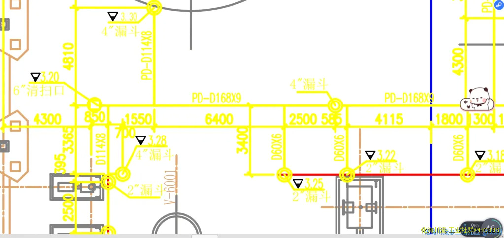

      我项目给排水管道平面布置图上面三角符号标识的是什么意思?管顶标高吗?看图

我觉得是标高,是所标识的管道在相对标高处走向有改变。
应该是表号,但是这个三角符号还有好几种。不知道是什么意思

标高

自创标高符号,最高,最低,正常液位,应该可以这么理解。

按规范走比较好,比如eL,BOP等等
