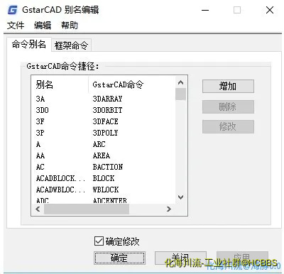

在浩辰CAD软件中直接输入L就可以调用直线(LINE)命令,大家把L称为直线的CAD快捷键,而在浩辰CAD软件中L被称为LINE的命令别名。那么CAD命令别名与CAD快捷键之间有什么区别呢?下面给大家详细介绍一下吧!
一、使用方式不同
CAD快捷键是F1CTRL+A类似这样的功能键和组合键,在键盘上按快捷键就可以直接执行命令或修改设置,例如按CTRL+A就会直接执行了COPYCLIP(复制到剪贴板)的命令,按F1就会直接弹出帮助。
CAD命令别名则有所不同,命令别名输入后会出现在命令行,需要按回车键确认才能执行,比如输入L后,不按回车键的话是不会有任何动作的,按回车键后才会执行直线命令。
二、自定义方法不同
CAD快捷键是在菜单和界面文件中定义的,高版本可以用CUI命令定义。
file:///C:/Users/11430/AppData/Local/Temp/msohtmlclip1/01/clip_image001.png
CAD命令别名是由一个特殊的文本文件定义的,别名文件的扩展名为*.PGP(浩辰CADgcad.pgp)。我们可以根据自己的操作x i惯将常用的命令定义为一个或两个字母,可以成倍提高命令的输入速度和绘图效率。
file:///C:/Users/11430/AppData/Local/Temp/msohtmlclip1/01/clip_image002.png
不过CAD命令别名作用类似CAD快捷键,都可以简化操作,提高工作效率,因此大家通常也把CAD命令别名叫做CAD快捷键。
