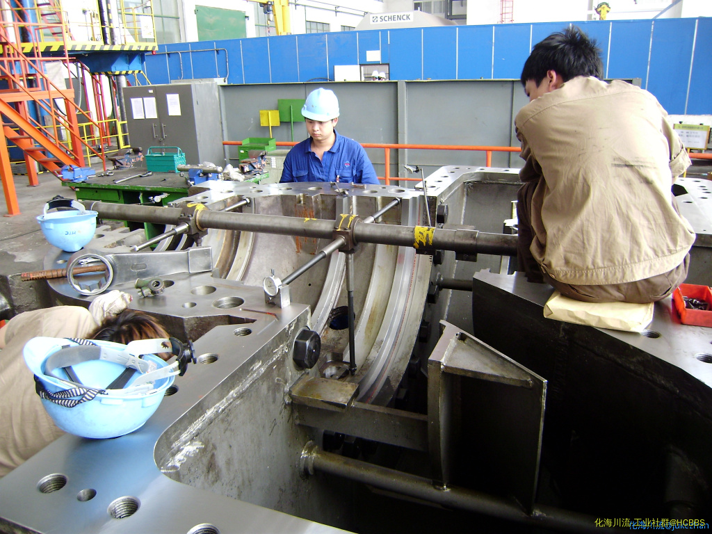

杭汽装配车间,下缸里面那个长干专用工具干什么用的?请教各位大神指教!

假轴,找隔板洼窝中心用的

是个假轴,导叶持环、扩压段调整使用

找中心用的
