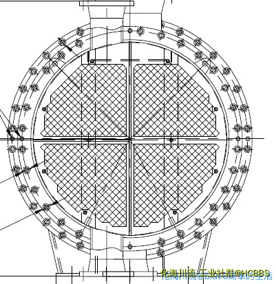

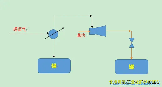

大家好,公司一个生产装置上有一冷凝器(流程如图),此冷凝器循环水走管程(四管程)、工艺介质走壳程。现出现一个比较奇怪的现象,假如沿轴线竖直对半分开,左半边的温度明显要比右半边高很多(不是太阳晒的)。尤其是按理壳体左半边、右半边的中间的部分温度应该都很低的,可是现场左半边中间偏上的温度很高,而右边中间偏上却是正常的,温度低。不知可有朋友遇到过类似的现象?(循环水流速很低)。
因为有些朋友看不懂我说的左右是怎么区分的,我随便在网上找了一个换热器壳体,示意如下(不是按径向切的
实际的换热器结构示意如下:

水在管程,下进上出;气是壳程的两端进入,上部中间出不凝气,下部中间出冷凝液。水速慢确实是不太合理,但现在的问题是左右两半温度明显差异,不能理解,正常应该是一样的吧。

看你们的流程不凝气后带的有蒸汽喷射泵,换热器的左右两边的壳程是不是都是负压状态,有可能两边不凝气管路等原因造成两边负压不一样,所以两边出来的冷凝水温度也不一样,可以尝试测测两边的壳层压力。

换热器的壳程左右两边同属一个腔体,应该不会压力不一样吧

blued简单的生活楼主 VIP会员 VIP会员 | 显示全部楼层       最后访问IP上海市
东南枝_NEHV 发表于 2020-6-5 08:46
四管程是怎么分布的?如果冷却水是从左半边出的,那左半边冷却效果就不如右半边
请看新增的图
发表于 2020-6-5 09:20:12
