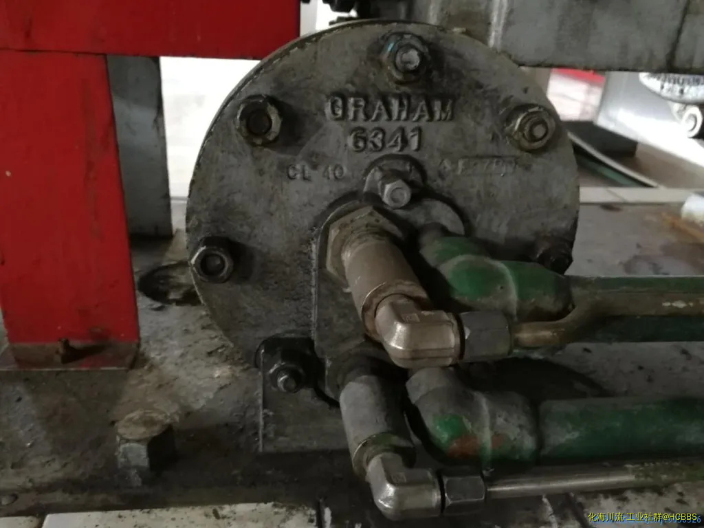

[求助] 求助各位师傅看看这个除氧气循环泵管路连接的这个零件是什么,有什么作用。

图二这个零件,许多接管连接的

泵机封冲洗,这应该就是一个换热器,冷却冲洗水

机械密封_CFVRVIP会员 VIP会员 | 显示全部楼层       最后访问IP浙江省
密封的换热管线,可以换个角度拍一些!

ZWJzwj19950526楼主 VIP会员 VIP会员 | 显示全部楼层       最后访问IP浙江省
恩,好像是这么理解,大直径管路换热器冷却水进出,小直径管路plan11冲洗方案接换热器。QAQ,但是我看这东西第一时间没反应过来,谢谢啦。

一直笑而不_KVZRVIP会员 VIP会员 | 显示全部楼层       最后访问IP广东省
ZWJzwj19950526 发表于 2020-6-4 16:55
恩,好像是这么理解,大直径管路换热器冷却水进出,小直径管路plan11冲洗方案接换热器。QAQ,但是我看这 ...
算是P21吧,P11是直接冲洗,这种片式换热器确实不多见,有点像螺旋片式,从上方拍个图看看
已经不在现场了

换热器

换热器吧

换热器,类似板换

循环水冷却机封水

前排看客VIP会员 VIP会员 | 显示全部楼层       最后访问IP辽宁省
海川大学一年  |  头衔:  【学无止境】
密封冲洗冷却器,放在泵下面的还是第一次见,设计也挺好,拆泵不用动冷却器
发表于 2020-6-5 18:38:44
liaifeng + 8 深入讨论
比泵机械密封采用的PLAN21密封冲洗方案,这是密封自冲洗换热器,绿色的水管一进一出,一般低进高出,上部不锈钢管子是从泵出口引过来,进换热器的自冲洗管,温度高,经过换热器降温后,从下部不锈钢管进入密封,冲洗密封端面,给密封冲洗,润滑降温,从密封腔喉部流回到泵入口。

aibipbnVIP会员 VIP会员 | 显示全部楼层       最后访问IP辽宁省
已绑手机   ★悬赏任务→ 发悬赏(0)  承接(1/2)
应该是个换热器,但是这么小,换热效果咋保证的呀

qishanbinVIP会员 VIP会员 | 显示全部楼层       最后访问IP四川省
密封冲洗冷却器

sun4107152VIP会员 VIP会员 | 显示全部楼层       最后访问IP辽宁省
楼主,介质温度是多少?想知道这样的换热器效果怎么样啊?

╰づ飞龙在天ゞ | 显示全部楼层       最后访问IP山东省
密封自冲洗冷却器
