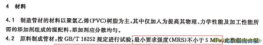

最近看标准时有一个疑惑,希望海友们能帮小弟解惑。万分感谢。
为什么GBT 4219.1-2008 管材标准中要求原材料最小要求强度MRS不小于5 MPa:
而GBT 4219.2-2015 管件标准中却要求原材料最小要求强度MRS不小于25 MPa
制作管子的UPVC和制作管件的UPVC对材质要求差别这么大是什么原因?这个要求是出于什么样的考虑?

管件的局部应力比管道要大些,所以许用应力也要大些

管件和管道所承受的压力和作用力时间长度不一样,管道受到压力液相或者气相会沿着管道流动,管件部分则是持续承受压力,且随着泵的启停,管件所受到的压力是不断在变化的。所以设计压力最低值两者相对不同。
