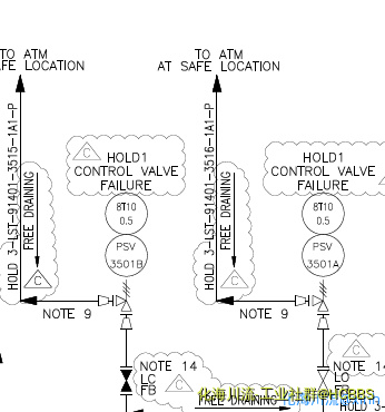

PSV安全泄放是否需要旁通线是根据什么标准?

没有标准规定,旁路可以用来防空,没有这个需求就不加

在安全阀校验时间内、不能利用其他措施来保证系统不超压时,或开停车时需要通过安全阀的副线阀来排放物料时,一般设置副线(CSC)。

有没有类似于:两个PSV同进不同处的不用,同进同出的需要;这样的小范围标准呢

在减温减压装置见到过两个安全阀
起跳压力不一样,一个是最大操作压力,一个是比最大操作压力高一点
是双重保护

是的,这种的不同压力保护
