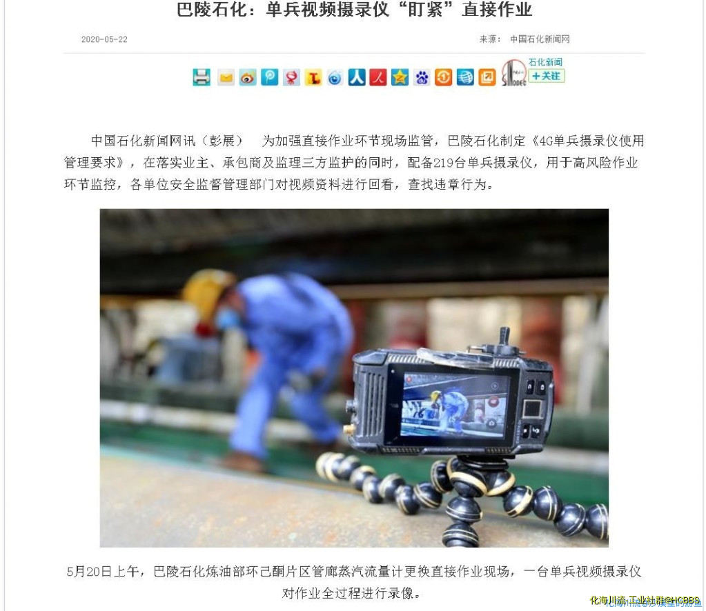

中国石化新闻网讯(彭展) 为加强直接作业环节现场监管,巴陵石化制定《4G单兵摄录仪使用管理要求》,在落实业主、承包商及监理三方监护的同时,配备219台单兵摄录仪,用于高风险作业环节监控,各单位安全监督管理部门对视频资料进行回看,查找违章行为。
大家觉得这个方法怎么样
有什么优点
有哪些需要改善的
都来谈谈吧!
