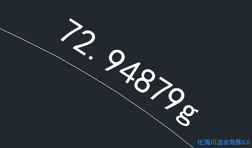

4、百分度(Grads
1百分度可以记作:1 gon,(上角标为小写字母g)。CAD直接就写成1g了。
据说是天文学使用的,也有说是常用于建筑或土木工程的角度测量。
(角度)=(弧度)=(百分度)
也就是说100g=90度,如果需要旋转90度,需要输入100

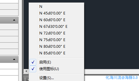

5、勘测单位(surveyors Units
说是土地勘测使用的单位,其实单位形式跟度//秒的形式是一样的,只是会带着东N、南S、西W、北N的方向,如下图所示。
同一条线的角度值会随着勾选顺时针或将调整基准方向后发生变化,如下图所示。
在单位设置里有勘测单位的设置,但在标注样式里无法选择勘测单位,如下图所示。
