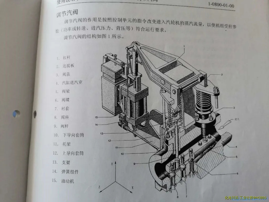

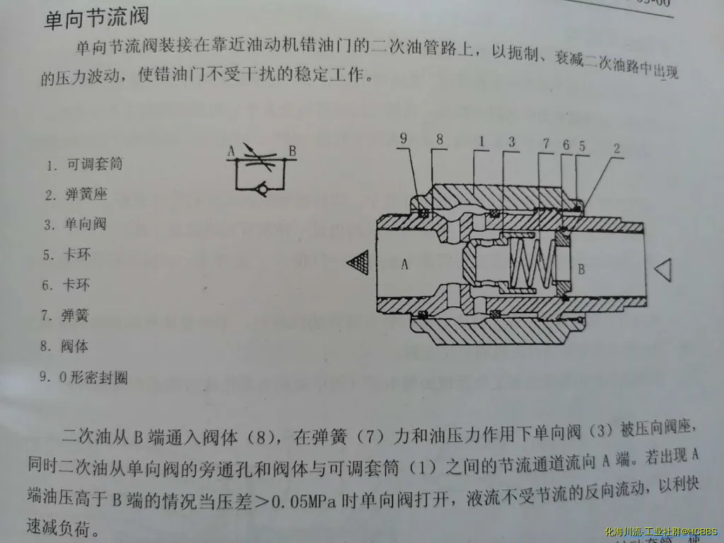

汽轮机错油门及二次油管道振动,你可以在以下两方面入手去检查排除故障:一是调整单向节流阀,注意此阀门上有刻度指示,只有调到适宜位置时,才可以有效扼制、衰减二次油路中出现的压力波动,进而消除振动;二是调整调节气阀托架的垂直度,如果此垂直度不佳,油动机上就会被加载有碍正常工作的外力和力矩,导致振动发生。具体见下附件中的图片。

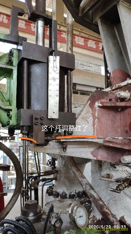

栏杆已经调整过了,我们机子比较早2006年的,没有这个单向节流阀,下午再试试。
发表于 2020-5-29 11:23:57
mrwangchao楼主 VIP会员 VIP会员 | 显示全部楼层       最后访问IP陕西省
拉杆 打错字了
