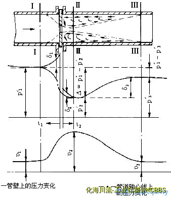

      看看这个就知道,随着不同的位置对应的介质流速及压力都是不同的,差压也是不同的,即如果取压位置不固定会测得不同的差压信号,也就会有不同的流量,只有统一规定取压位置,才有对应的差压信号和对应的流量。所以必须按照规定的取压标准位置取压,大了不行,小了与不行。
