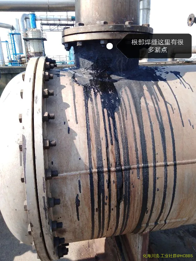

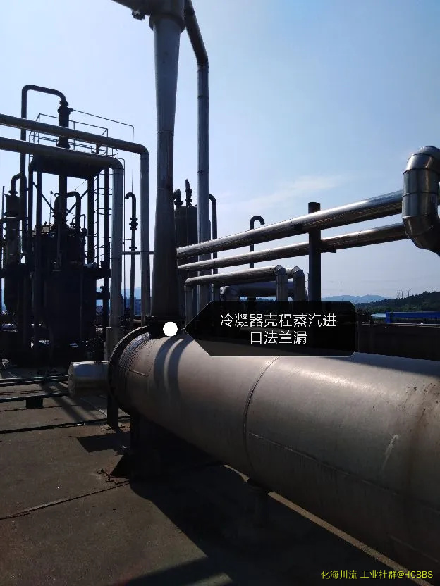

蒸汽喷射真空泵出口冷凝器接管法兰焊缝这里漏,怎么办?机修工说管壁太薄,无法焊接,焊了这里漏那里,而且里面有有机物二乙二醇二甲醚  汽油抗爆剂MMT等,有燃爆危险,怎么办呢,机修工说送外维修?

可以考虑使用打卡子的方法暂时维持下,或者烧个铁盒子包上,检修的时候更换就是了!
打卡子只能一时堵住
而且这个是有温度的
还是赶快订设备吧
发表于 2020-5-25 03:01:06
已经泄漏成这个样子了
焊接是很危险的
发表于 2020-5-25 03:01:43
马群_V91FPVIP会员 VIP会员 | 显示全部楼层       最后访问IP山东省
这样没人敢焊

包盒子吧
发表于 2020-5-25 14:12:53
刘建强_dQ5Z1VIP会员 VIP会员 | 显示全部楼层       最后访问IP天津市
换设备,先包盒子
