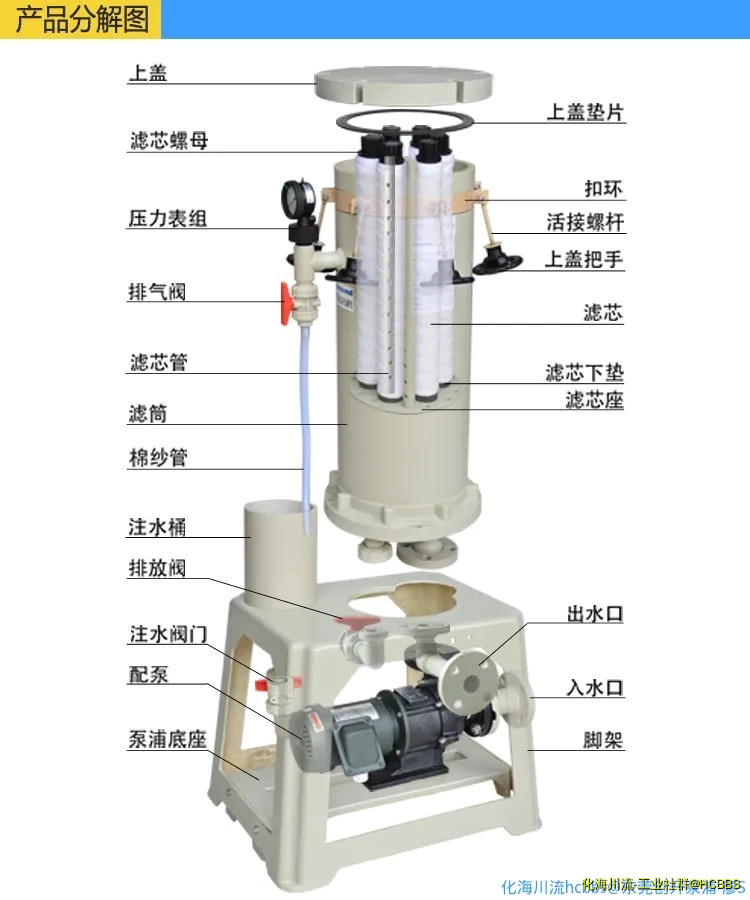

化学镀液过滤机安装配管需知:
1、长期使用管路必须做好支撑,以防止接合部位泄漏及运转时管路因震动损坏管路。
2、入口配管最前端必须加装底阀或逆止阀或过滤网,位置不能靠近空气搅拌管,避免吸入空气,且用量减少转弯接头及用量缩短入口配管距离,吸入口配管,管径不能小于泵浦口径。
3、若吸入管路距离较长或转弯较多时,必须在吸入管道加装注水孔,由注水球阀控制,必要时可在此加入液体,加满入口管路。
4、尽量不要将机器装设于户外。若必须安装于户外时需遮阳棚,以防下雨淋湿和紫外线照射。
5、配管前应先注意使用的化学药液的物性、温度条件,配合实际需要选择相应材质的管件。如:温度在60°C以上,应选择用PP管件配管。
6、进行配管时应注意管内不可残留R何材质或碎屑,若有将清水加入以清洗管路。
7、入口管路采用软质材质配管时,应注意将其固定,以防止移动或浮起液面。在槽内部分的管路能采用硬质材料较佳。
8、安装化学镀液过滤机时应选择坚固之水平地面,保持机身垂直并加以固定。
