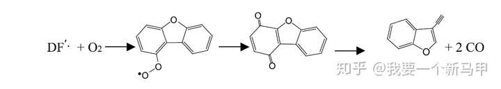

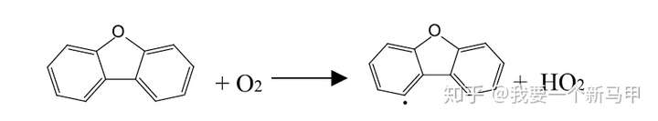

根据热力学计算和实验验证,二噁英在800-950 °C时会发生氧化反应,分解产生无毒的芳烃。反应路径如下:
登录/注册后可看大图
登录/注册后可看大图
也就是说,减少二噁英的产生,最简单直接的办法就是提高垃圾焚烧炉的温度,使二噁英完全氧化。也就是大家经常提到的“保持焚烧炉内温度大于850 °C,并控制烟气在炉内停留2秒以上,即可使二噁英完全分解”。但是不论是垃圾焚烧还是垃圾热解,通常温度区间为400-750 °C[12]。提高反应温度意味着更高的能耗和更高的设备要求,单靠提高反应温度来控制二噁英的生成似乎并不是最优的选择。
除了提高反应温度和控制工艺条件(3T+E技术)外,从化学工程与技术的角度出发,如果能够做到干湿分离(隔绝水蒸气与氯盐的接触)、塑料与金属废渣分离(隔绝塑料氯源与起到催化作用的金属)、建筑垃圾与生活垃圾分离(隔绝硅铝与氯盐),可以通过遏制Cl2的产生来阻断二噁英的生成路径。换句话说,如果垃圾分类做得好,能够**减少垃圾焚烧过程中产生的二噁英。
