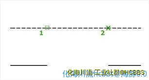

如果我们要在线上放CAD文字或图块,可以用CAD打断命令将线断开,通常需要指定两个点,图形被打断成两个对象,两点之间是空白间隔。
可以在对象上的两个指定点之间创建间隔,从而将对象打断为两个对象。如果这些点不在对象上,则会自动投影到该对象上,如下图所示。
