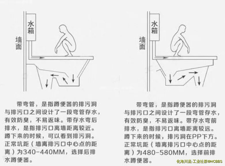

建筑排水系统在通廊式大便槽、蹲便器以及盥洗设备器具排水管上常设存水弯,座便器以及地漏其内部结构可以让水流自然形成水封,水封的作用是防止室内排水管道系统内的恶臭气体通过卫生器具溢出。

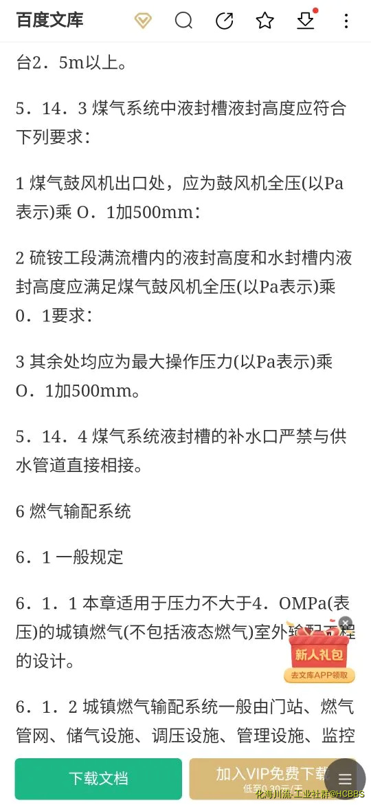

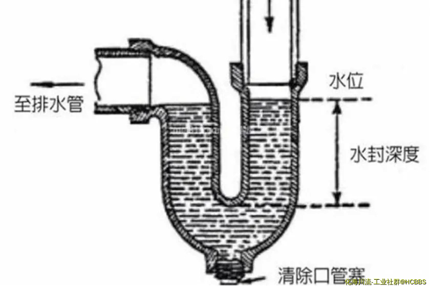

水封是利用一定高度的静水压力来抵抗排水管内气压变化,防止管内气体进入室内的措施。水封通常用存水弯来实施,设在卫生器具排水口下。常用的管式存水弯有P形和S形两种,水封高度h与管内气压变化、水蒸发率、水量损失、水中杂质的含量及比重有关,不能太大也不能太小。若水封高度太大,污水中固体杂质容易沉积在存水弯底部,堵塞管道;水封高度太小,管内气体容易克服水封的静水压力进入室内,污染环境。构造内无存水弯的卫生器具与生活污水管道或其它可能产生有害气体的排水管道连接时,必须设存水弯。存水弯的水封深度不得小于50mm。严禁采用活动机械密封替代水封。

火炬除了分子密封外,还需要设置水封,防止空气倒灌进入管路发生爆炸
