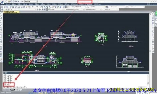

在使用浩辰CAD软件绘制CAD图纸的过程中,经常会需要用到CAD填充功能。当我们在进行CAD图案填充的时候,发现图案无法填充和显示已有边界重复的时候该怎么解决?接下来给大家详细介绍一下CAD填充过程中提示无法填充和显示已有边界重复的解决办法吧!
CAD图案填充提示无法填充解决方法:
CAD绘图过程中出现图案无法填充,可以用以下三个方法解决:
1、在图案没有完整封闭填充的情况下,用PL线现画一个填充边界。
2、通过命令FILL或系统变量FILLMODE来实现。
3、利用图层来实现。
CAD图案填充显示已有边界重复解决方法:
若显示已有边界重复,说明你已经选到了要填充的区域,不能重复(拾取点),这时只要关闭对象捕捉,用PL线拉一圈需要填充的地方,再H拾取框填充,调整下比例就可以看到你要的填充的效果,就能解决显示边界重复的问题。
技巧:若要隐藏图案填充的边界对象,可将边界对象分配到与图案填充对象不同的图层,然后关闭或冻结边界对象的图层。此技巧可保持图案填充的关联性。
以上就是在浩辰CAD软件进行CAD填充过程中提示无法填充和显示已有边界重复的解决办法,遇到此类问题的小伙伴可以参考本CAD教程来解决。
