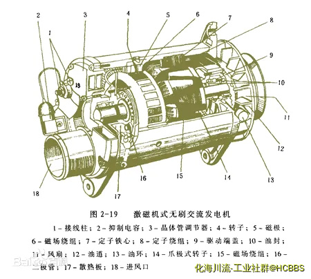

汽车发电机是汽车的主要电源,其功用是在发动机正常运转时,向所有用电设备(起动机除外)供电,同时向蓄电池充电。
汽车发电机电流和电压测试的目的是评估发电机的充电率,这与加载在蓄电池上的电子负载相关。任何从蓄电池消耗的充电必须由发电机补充。发电机的输出是规定的,必须不能欠充或过充。
对于12v的系列发电机,规定输出电压为14v。对于24v的系列发电机,规定输出电压为28v。
