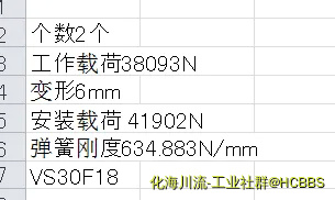

纯新人,以前都是用autopipe做应力计算。这次客户要求要用CAESARII。算完之后发现两个软件约束反力相差很多。猜测是弹簧支架和膨胀节的输入有问题,想请大家帮我看看。

应该是弹簧支架的问题,另外一根有膨胀节但没弹簧支架的duct,两个软件的计算结果相近

为什么单P1工况,约束反力会这么大?
