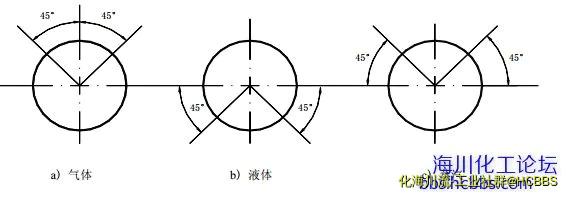

[讨论] 均速管测量蒸汽时为什么引压线在管道下45度。
1.5K |8
冫彡丶VIP会员 VIP会员 | 显示全部楼层 |阅读模式       最后访问IP新疆维吾尔自治区
如图,均速管测量蒸汽时为什么这样取压。

液体是这样的的,那蒸汽呢,孔板蒸汽取压是在上面45度

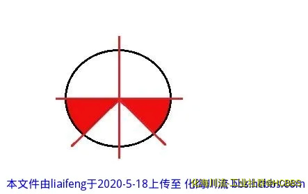

我是外行啊,说下我的理解,无论取压点设置在哪里,都是要取具有代表性的数据,测气体时如果混入了液体势必会影响测量数据,同理可证,测液体也不希望带气体。所以上下的取点都是为了降低干扰因素的影响。
但是蒸汽属于气液混合态,因此取样点应该是水平面下45的范围更为合适。如下图红色区域范围:

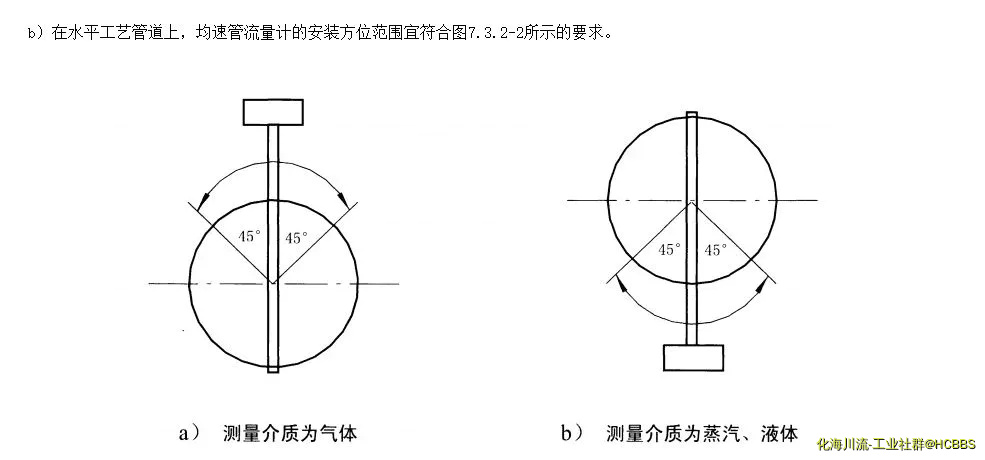

匀速管流量计属于差压式流量计,测量气体向上是避免导压管中有液体,测量蒸汽或液体向下是使导压管充满液体而无气体,使测量更准确。

个人认为这样安装的好处是冷凝水可以充满取压管,第一可以避免高温蒸汽直接接触测量元件引起损坏;第二,避免引压管内出现汽水混合的情况,引起测量误差

孔板向上安装,但是都加了平衡罐的。他这个向下安装估计是没有安装平衡罐吧
发表于 2020-5-18 21:37:42
HEJIYUERVIP会员 VIP会员 | 显示全部楼层       最后访问IP上海市
蒸汽测量。要求变送器测量的是蒸汽凝液。
按照这个要求就可以了。
发表于 2020-5-18 21:52:28
