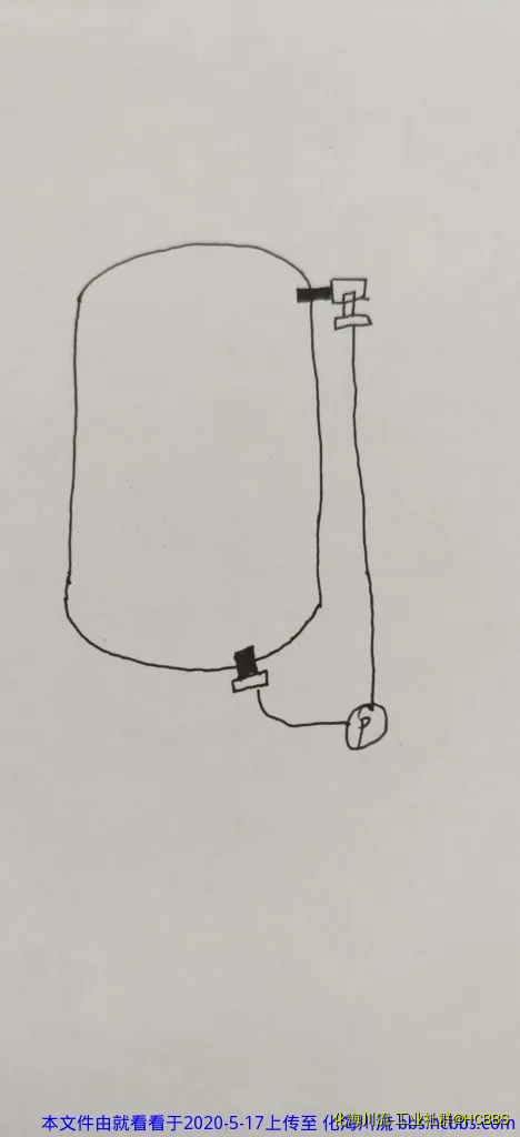

   各位大哥,我这里有一个横河的高压双法兰液位计,量程6000mm,在平时使用带压3Mpa的时候还算正常,但是将管里的物料都压出去罐内压力低了的时候液位反而一直上升,昨天升到了17000mm而罐内注满催化剂但是压力不够时候液位就会一直向下直到负几千mm。个人怀疑是膜片可能有问题但是一直在满负荷生产不能拆装看一下,拆下来还要重新冲氮三次以上影响太多了。现在数值太大报警AL53,手抄器已经不能调零了

是不是里面有氢气?膜盒是不锈钢的?

膜盒是特制定的,和厂家一起选的,应该没问题。反应时候会+氢气

有氢气高温高压下 膜盒含有C元素的氢腐蚀很快的 估计膜盒也不是特制的(我见过黄金镀膜的),建议你去查看膜盒,百分之90是他的问题

关键就是拉基车间不让拆啊,早就想拆了

出了安全事故怎么办?到时候肯定会说是仪表有问题,你就以书面的形式向车间负责人申请停车置换维修仪表,他不同意你留好证据,这个出了事他要负主要责任的。

肯定是膜片有问题了

现在是用另一个罐子的打料量来对比的液位,现在压力加上去了7Mpa左右,目前是正常的凑合用。。。。还好这车间不归我管,我和他们负责人说下

高温高压加氢反应 玩命啊 这还敢将就用?  详情 回复 发表于 2020-5-19 16:47

不让拆,我是怀疑有问题,不让拆白搭
