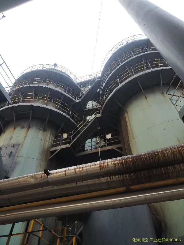

急求助:来自煤气站的煤气管道到脱硫车间造成脱硫设备共振严重,加压机频率能传到脱硫车间,管道直径14 00mm,管道长100米,设备焊缝泄露。

震动的产生原应尽可能的处理,震动是流体造成的还是设备造成的要区分。在管道支架上的布管检查是否有受力不均的部位,,,,因素很多,分别查找。供参考。

搞不好要出大事的节奏。先查找加压机振动的现象及原因,两台加压机都是这种现象吗?试着降低流量呢?再从设计找原因,加压机至脱硫这100米管道是如何布置的?解决办法有个经验就是在振动源出口管道上加节流装置,改变流体状态。
