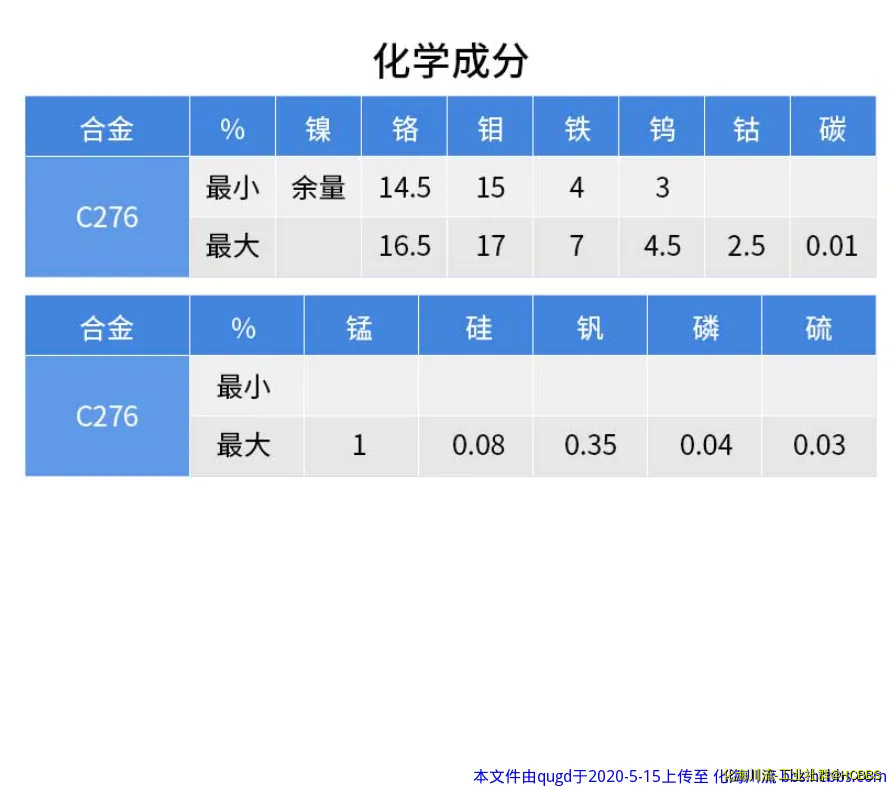

这个组成在网上就可搜出来,这是常见的哈氏合金。您们公司是做化工设备的,居然连个查常用材料材质的手册都没有,那您们厂的产品能让人相信么?
发表于 2020-5-15 20:49:41

昆山盟轩流体设备有限公司楼主 VIP会员 VIP会员 | 显示全部楼层       最后访问IP江苏省
qugd 发表于 2020-5-15 20:49
这个组成在网上就可搜出来,这是常见的哈氏合金。您们公司是做化工设备的,居然连个查常用材料材质的手册都 ...
这个材料没接触过,也是第一次听说,但客户是老客户希望我们可以解决,不管是在外面买也好自己做也好。百度是可以搜,这不是海川里面人才更多懂的人多嘛  来请教来的
发表于 2020-5-25 10:50:11

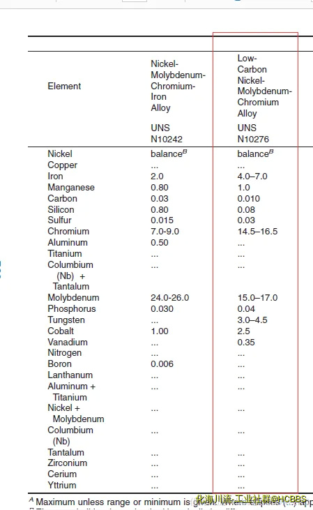

COLORZEROVIP会员 VIP会员 | 显示全部楼层       最后访问IP浙江省
发表于 2020-5-25 11:06:16
谢谢大佬
