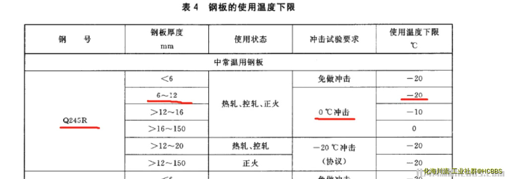

GB150.2表4 钢板的使用温度下限 (P47),当材料为厚度为6的Q245R的正火钢板,工作温度为-20℃,设计温度为-30℃,钢板的冲击功试验应取多少温度(取0℃,-20℃,-30℃,还是高于-30℃)?吸收冲击功应该如何取值?问题源于(150.2.4.1.11 P46)

使用温度下限不是-20°吗,不能用到-30°呀?不是应该换材料吗?

你这都超出使用温度下限了,材料应该满足在设计温度下的使用性能
