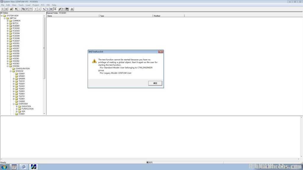

虚拟测试时,提示如图所示,不知是什么问题

图片太模糊,从previlidge这个单词来看,应该是当前用户权限不够。

字面意思“由于当前用户权限不够,无法启动测试功能。重新启动测试功能(标准型式:使用CTM_工程师组用户;经典型式:使用CENTUM用户)”

进行到了这一步,要点test funtion,这才能仿真。主要是点错了。
