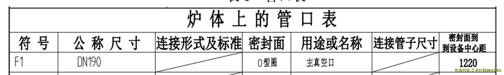

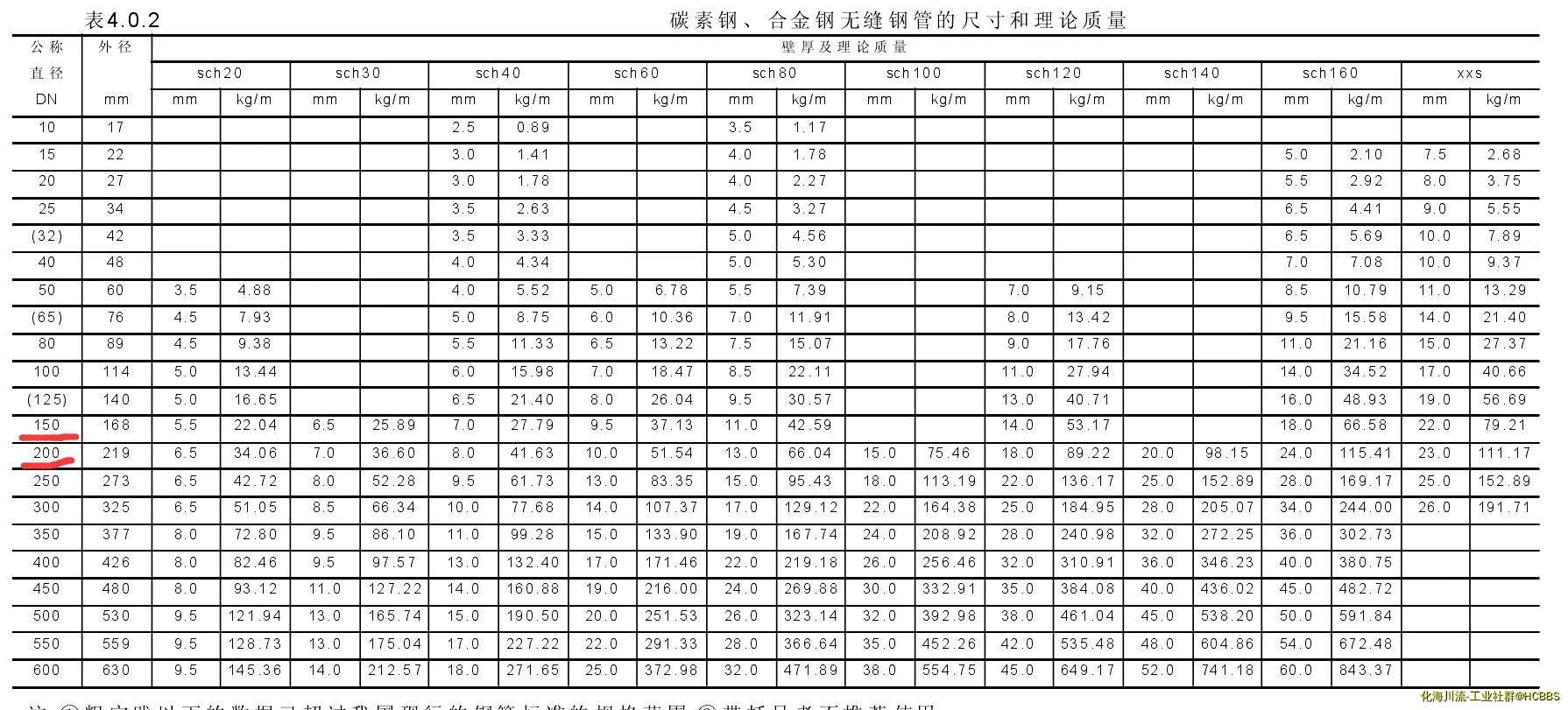

请教一下接管选择问题  给的接管公称尺寸DN190   查的标准只有DN150    DN200  应该怎么选呢?  往大了选可以吗?

一般来说,管径都是按内部液体速度控制的,不同流体、不同行业控制流速不同,都是一个范围,按各种工况最大流速度和最小流速各算出来管径后,在这个范围内选取标准管径。图中DN190估计是标错了,这种管口你还是考虑用户管路大小,不同时还要加大小头,最好和用户沟通确认一下。

这个就是标错了,确认一下是90还是100,没有190的

有可能指的是内径,或标错,常规没有DN190
