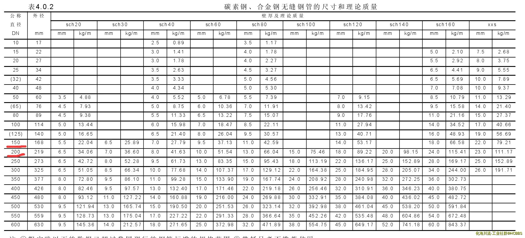

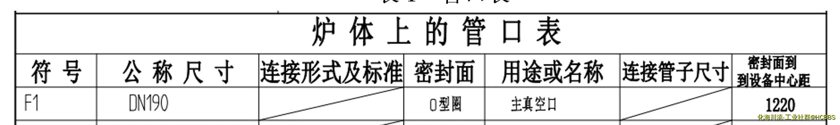

请教一下接管选择问题    给的接管F1DN190  查的标准的只有DN150   DN200  应该怎么选呢?往大了选吗?

常规尺寸没有这个规格
是不是炉管是非标的
这个需要一个非标短节过渡

给的图纸上说是一个主真空口

如果是施工图,应该给了该管口的接口详图或标准。

GB17395里面有无缝钢管的尺寸(外径X壁厚),不知道有没有你想要知道的内容。

应该是非标设备,那就只能用非标管件了。没有给标准,应该有详图,查一下吧

先在装配图上找到这个管口,然后再看明细栏那些,应该能找到具体参数
