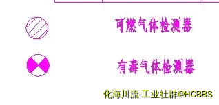

设计院给出的气体检测器布置图中可燃气体和有毒气体的图例如图所示。请问如果有氧含量检测器的话是需要单独画出?还是包含在可燃气体里的?

另外,请问三方审图的气体检测器布置图中需要画出氧含量检测器吗?非常感谢!

设不设氧气探测器 参见GB50493-2019  详情 回复 发表于 2020-5-6 13:01

您好,如果需要设的话是单独的标识么

氧气应该算到有毒吧?图例的话你问设计院。不设单独图例的话,在位号或者图例旁边也会标明测量的类型

好的,谢谢!我看消防设备厂家都是将氧气归在了有毒气体一类。

看图例,图例应该有的,每个院编制方法不一样,这个好像规范没有明确的规定。有的院用图例区别,有的院直接在旁边标注说明

我们这设计院的图例就画了上面截图里的可燃和有毒的两个球...

我来给你解释一下吧~根据标准GB T 50493-2019,上面写的非常明白,氧气既不属于可燃气体也不属于有毒气体,是单独的存在。氧气检测可以分为欠氧检测和过氧检测,这里一般是这样理解的:首先,过氧检测,从安全角度出发,氧气无色无味但是有毒,这是由其化学性质所决定的。因为过氧呼吸会伤害人类健康,活跃的氧气在人体内到处流窜,会杀伤不少有益细胞,造成细胞代谢发生障碍,进而促使基因突变诱发癌症,增加原癌细胞病变几率,对人类危害极大。可见氧气就是一种有毒气体,对其检测就需要按有毒来测。其次,欠氧检测,由于欠氧会直接导致人员昏迷,严重的可能危及性命,所以从严重程度上也归为有毒气体。另外,由于可燃气体一般都采用催化燃烧的检测器,而由于氧气的特殊性,无法使用催化燃烧的检测器,一般都采用电化学的检测器,这样就和其他有毒气体检测器为同一类型,在设计的时候将氧气检测器归为有毒类型方便一并采购。综上所述,于情于理于设计方便,一般就会把氧气归结为有毒气体检测器啦~
