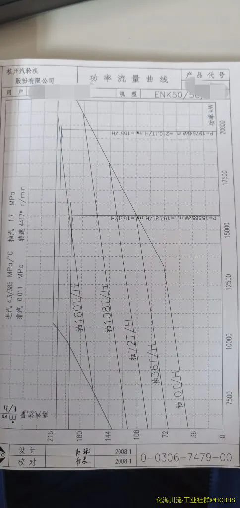

请教各位老师,这张图应该如何看,如何获取信息,交点代表什么意思

我理解的是  1.在一定范围内,随着蒸汽流量的增加 输出功率肯定增大  2.在一定范围内 抽出一部分蒸汽 会影响这个输出功率的增速,就是比没抽输出功率小(相当于折算成蒸汽流量减小)3.到达一定条件,蒸汽流量足够用的时候,抽一定范围内的蒸汽已经不影响输出功率,因为不抽气的话 蒸汽也会在后端凝汽器中全凝,就是汽轮机本机型已经达到或超负荷了
