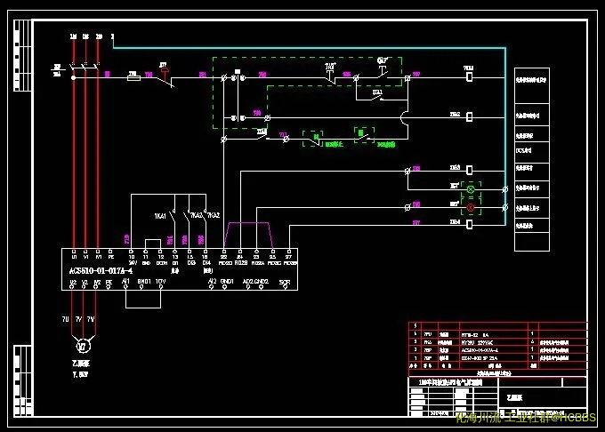

电气版的各位海友: 因生产工艺的要求,一台设备需要在二种不同转速模式下运行。A模式: 接近额定转速运行;B模式:要求100转/分以下。请教各位海友专家,常规的变频电机是否具备这种模式运行?谢谢!

       首先非常感谢电气版的各位专家热心参与我的议题。              我的设备是输送液氯的磁力泵,该泵是间隙运行的,如在非工作状态使其停车,需要定期盘车,如不盘车,则后续无法启动。所以我设想将该泵设置成二个状态:A.工作状态(全频工作);B.非工作状态(处于自动盘车状态)。在非工作状态时负荷不大。不知我的这个设想能否实现,希望海友们能助一臂之力!

h20090630VIP会员 VIP会员 | 显示全部楼层       最后访问IP山东省
h20090630 发表于 2020-5-7 13:56
想法很好,过去我就这么用过,加一个中继电器,用一个过程变量控制即可。
A.工作状态(全频工作)
1, 变频器的AI1与10v得电,DI1得电,变频器满负荷运行,注意根据负载设定加速时间。你刚才说接近50Hz,可以把最大转速设置为你想要的数值,电位器也省了。以上是恒速运行的情况。如果要调速则需要在AI1+,AI1-输入一个变量,AI2+,AI2-也一样,随你选。
B.非工作状态(处于自动盘车状态)
2,利用多功能端子,端子得电,恒速运行,速度在变频器上设置,也可以在最小转速上设置。
3,变频器的选择只与负载性质有关,转速低于10Hz以下选变频器电机,距离远加输出电抗,再远搬变频器。
4,用一个中间继电器,常开接AI1与10v,常闭接24V与多功能端子,中间继电器得电A.工作状态,失电B.非工作状态。至于中间继电器得电是手动还是联锁控制可根据工艺要求。
5,DI1,失电变频器停止。
发表于 2020-5-7 17:59:52
