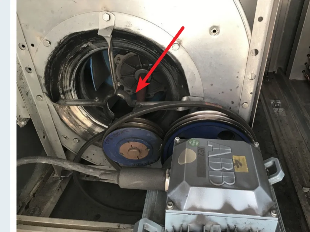

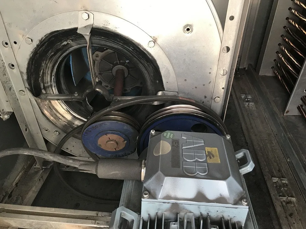

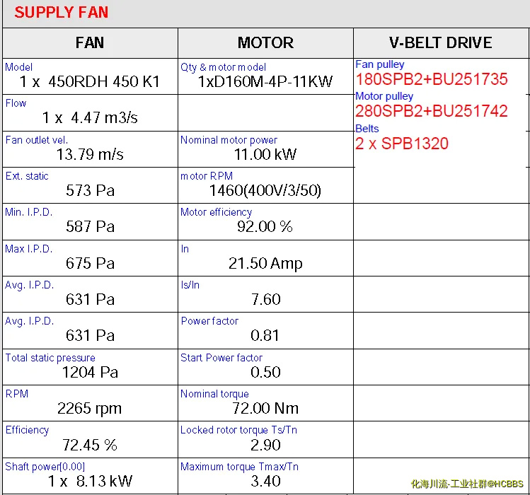

最近厂内损坏了一台空调的循环风机,轴承支架被拉断了,以前这台风机的皮带就经常损坏,我们怀疑是电机侧皮带对轮和风机侧皮带对轮的直径太大了,而且两者之间的安装距离也非常近,可直观见图,这样的设计没有问题吗?厂内其他空调循环风机都没这个问题,都是对轮较小而且安装距离较远的,我不是做设计的,想请教下大家这样的设计合理吗?具体的风机、电机和皮带轮的参数见图片。

照片位置好像是错位的,是吗

风机轴承的支架断了,所以两个对轮挨一起了,正常两个之间的距离也很近,边缘大概也就十几公分的间距  详情 回复 发表于 2020-5-5 12:34

箭头所示部件就是轴承座和断裂的支撑?
1、简单来说,两个皮带轮在允许的中心距下,越小越好……越有利于皮带运行寿命!
2、如果箭头所示部件就是支撑轴承的,你不应该从皮带上去找原因,至少,不是主要原因,而是要更换这种支撑……3、皮带轮越大越以利于皮带运行寿命……
4、皮带轮的选择并非是简单的仅仅是计算两个的传动比,会有一个最优解满足传动比的同时尽可能的满足皮带轮最大……
发表于 2020-5-6 09:28:48
非常感谢,就是这个十字架作为轴承的支撑,看着也非常脆弱,加上之前皮带紧力调的比较大,造成了拉塌,以前一直怀疑对轮选取太大,中心距太近,但对这方面的设计知之甚少  详情 回复 发表于 2020-5-6 12:58

带传动用于两传动轮中心距较大的场合,距离短这应该选择齿轮传动
发表于 2023-5-11 15:50:06
backcat666 | 显示全部楼层       最后访问IP广东省
风机轴承支架太单薄,带传动使轴系单侧受力
