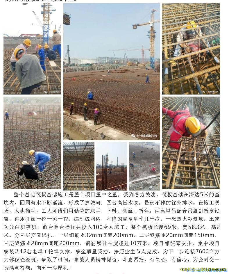

(三)避免混凝土出现施工冷缝
  造成混凝土施工冷缝的原因很多,要避免施工冷缝的产生,首先要做好施工准备,混凝土浇筑方案要做到先进合理,混凝土尽量采用商品混凝土,要及时供应,并且要调度灵活,一旦出现问题可以随时暂停供应或增加供应,保证不因混凝土供应出现问题,混凝土浇筑的机械设备参数和性能要满足要求,在浇筑过程中,混凝土泵车性能要稳定,必要时可以使用汽车泵;浇筑时为确保混凝土的均匀和密实,要加强混凝土的振捣,插点均匀排列,按顺序振实不得遗漏,为了能排除混凝土因泌水在粗骨料、水平钢筋下部生成的水分和空隙,可以进行二次振捣以提高混凝土与钢筋的握裹力。
  在施工期间,还要注意收取天气预报信息,做好人员的技术交底和调配工作,杜绝因为组织不力而产生的浇筑中断。

在海岛建设项目,要克服潮湿、高盐腐蚀对设施的质量影响。
发表于 2020-5-15 18:44:58
这个要从混凝土配比考虑,更重要的是隔离措施,比如外部的防水层,隔离层  详情 回复 发表于 2020-5-16 14:09

在混凝土浇筑前,要进行隐蔽工程验收,对基础混凝土模板支撑系统要予以充分考虑;对构件位置要进行校核,保证位置准确;浇筑时要加强值班,保证模板与构件不产生偏移。

施工时,要加强管理,保证施工顺利进行,工期越拖延,土体护坡、降水及其他配套设施的压力就越大,出问题的可能性就越大。所以,要加强现场管理和调度,抓住有利时机,及时完成施工,避免问题产生。

  在大型筏板基础施工过程中,要强化监测手段,完善机制,对施工过程中的土方扰动,基坑渗水漏水、构件轴线偏移等问题,及时发现,及时解决。
  总之,大型筏板基础施工是一项综合性的工程,必须在施工准备、施工过程及验收等阶段加强控制,完善手段,才能保证施工的顺利进行,避免质量隐患的出现,保证施工质量。
