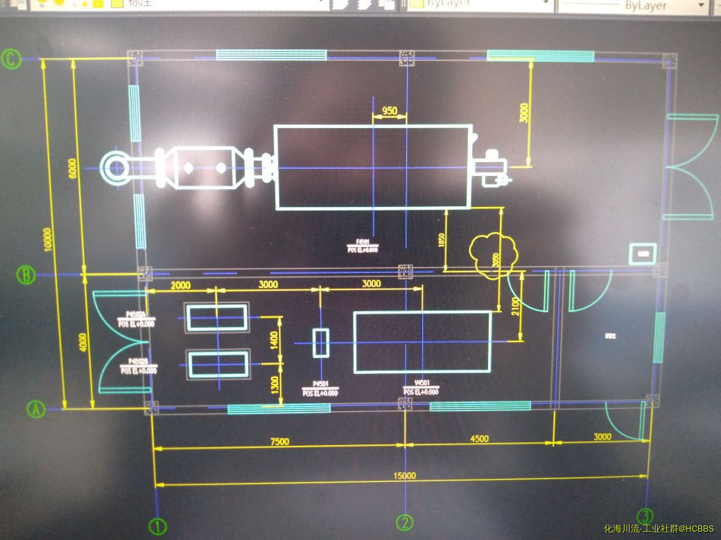

GZY901208VIP会员 VIP会员 | 显示全部楼层 |阅读模式       最后访问IP安徽省
导热油炉房中低位油槽与炉体(明火装置)的安全间距有要求吗?

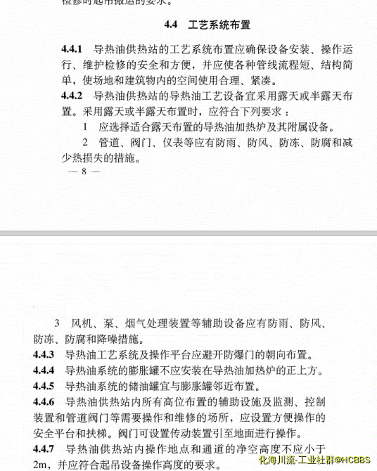

无要求,导热油罐属于导热油炉工艺装置内的一部分,按照中间罐设计,也可参照SY∕T7405-2018导热油供热站设计规范
