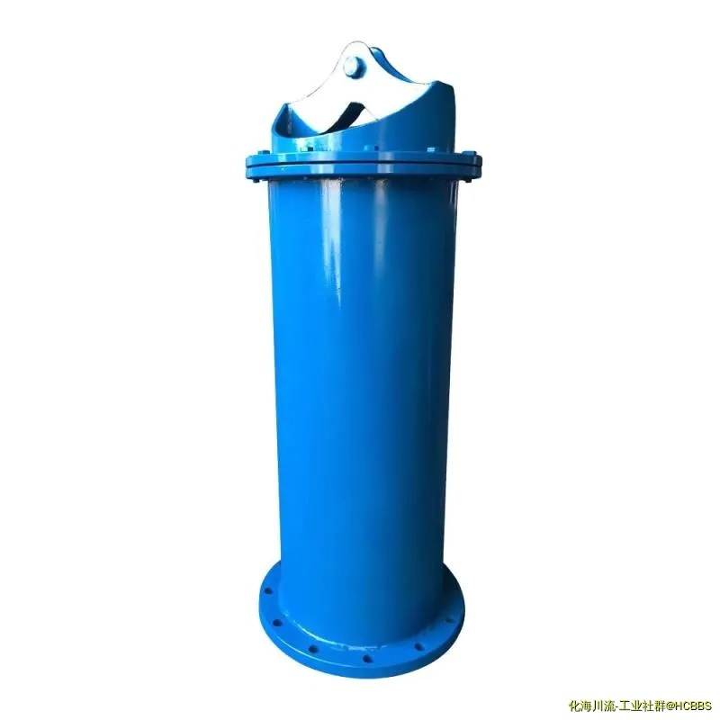

污水处理系统,有一个套筒阀,这种阀什么原理,做什么用啊?

阀芯象个套筒,百度有

那是套筒调节阀吧!
发表于 2020-4-30 12:02:03

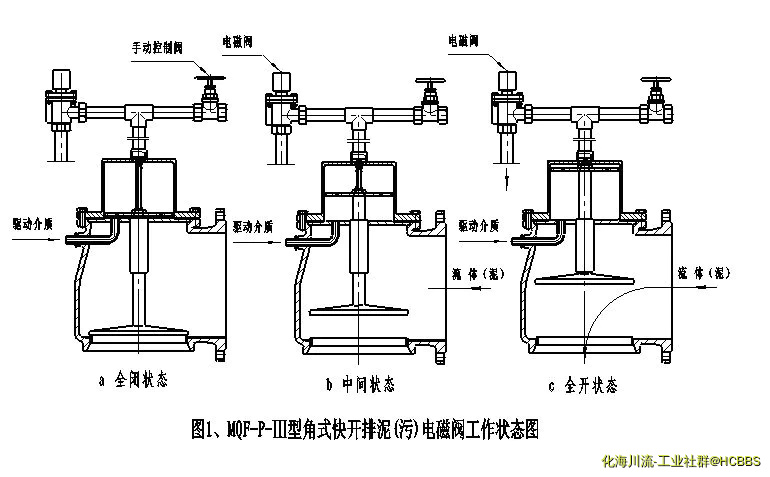

套筒阀通过连接的管道和沉淀池组成连通器,通过调节套筒阀的出水高度,排泥并调节排泥量。简单来说,将套筒阀提高,则停止排泥,套筒阀往下降,排泥恢复。
其实昨天就看见这个主题了,但是即使看了图纸我也没明白这个阀门动作的原理......

不好意思,不熟悉,找了个图片,是么?我也很好奇,楼主把图贴上来最好。

网上找了个照片。
