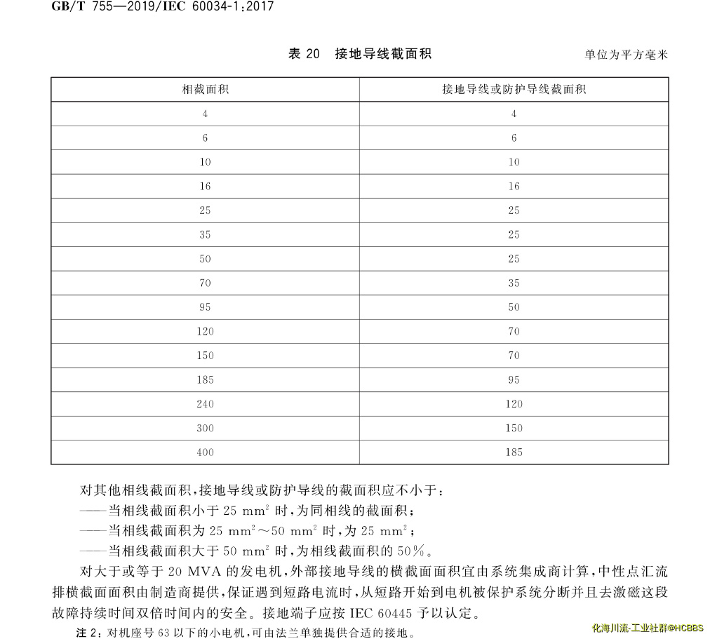

发表于 2021-7-7 11:13:33
这个规范仍旧讲的是电机内部的接地端子,通往配电室内的保护接地线  详情 回复 发表于 2021-7-23 22:08
我们再看看前面这一页的描述:
发表于 2021-7-27 10:12:16
