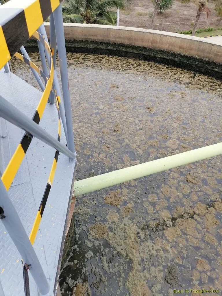

我装置为供水5万吨/T净水厂配套水厂排泥水处理装置,污泥浓缩池为辐流式重力浓缩池,浓缩池加药为PAM,净水厂投加混凝剂为碱式氯化铝。一直来,浓缩池上清液液面时常会出现有大量泥块上浮现象,请大家明示,不限答谢。 IMG_20200426_083132.webp

不是泥块,是絮凝状的漂浮物,一碰就散。

首先,你确认一下加药比例是否合适,再看一下排泥周期,是否排泥不及时。

投加药品为PAM,自动配药、投药,几乎未作调整,浓缩池来池有时候污泥浓度受稀释。

污泥老化导致的,生化出问题了

自来水厂,应该是排泥不及时

有没有可能污泥停留时间过长反硝化?

这些污泥本来就是外排的污泥吧,可能是污泥池排泥时间太长,污泥反硝化产生氮气导致污泥上浮。
