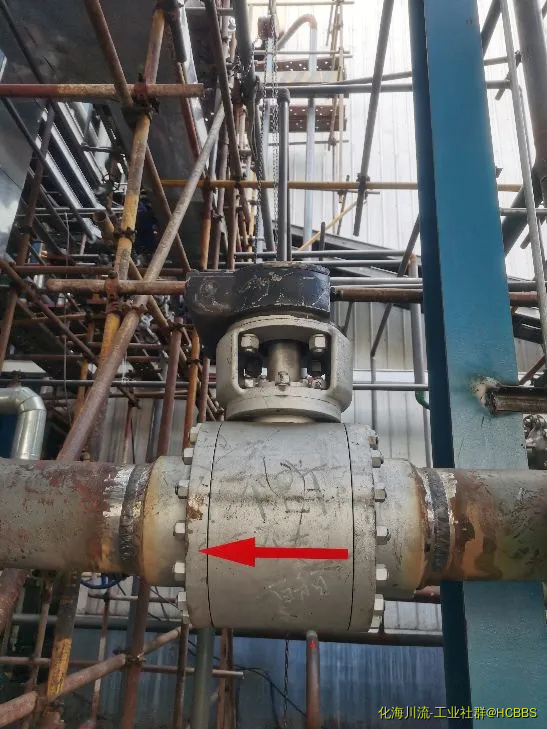

[讨论] 同等压力下,为什么阀门的阀体锻件比铸件大的多,质量重

储运三年级VIP会员 VIP会员 | 显示全部楼层       最后访问IP广东省
承受高温高压易腐蚀

因为锻。因为压力等级。

vszxpVIP会员 永久VIP | 显示全部楼层       最后访问IP浙江省
终身会员  |  头衔:  【阀门工程师】
铸件可以按照内腔必要形状成型
锻件需要考虑加工和材料成型问题
图片里的阀门是球阀 内部操作控压件是一个球体  球体是做回转动作 内腔必要的形状就可以是类似球体 铸件可以沿着这个轮廓成型(模具铸造)  锻件一般是自由锻 自由锻外形需要完全加工 只能是简单形状 要不考虑模锻,类似铸件形状(锻件模具单价很高 不具有性价比 大规格锻打设备成本也很高)
