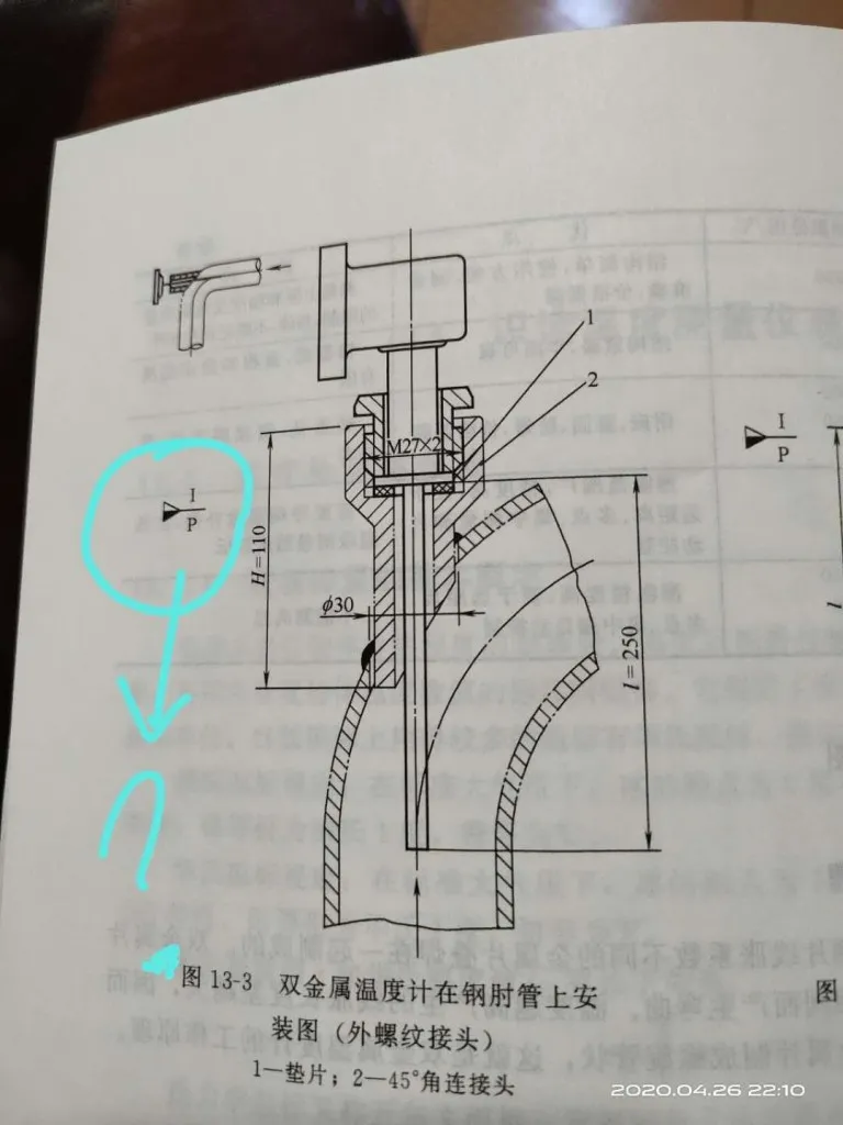

仪表安装图中此符号的含义?

P/I是管道和仪表的分界线,P就是管道工作范围,I的就是仪表工作范围。至于那两个数字是不是垫片的大小,到内螺纹距离之类的

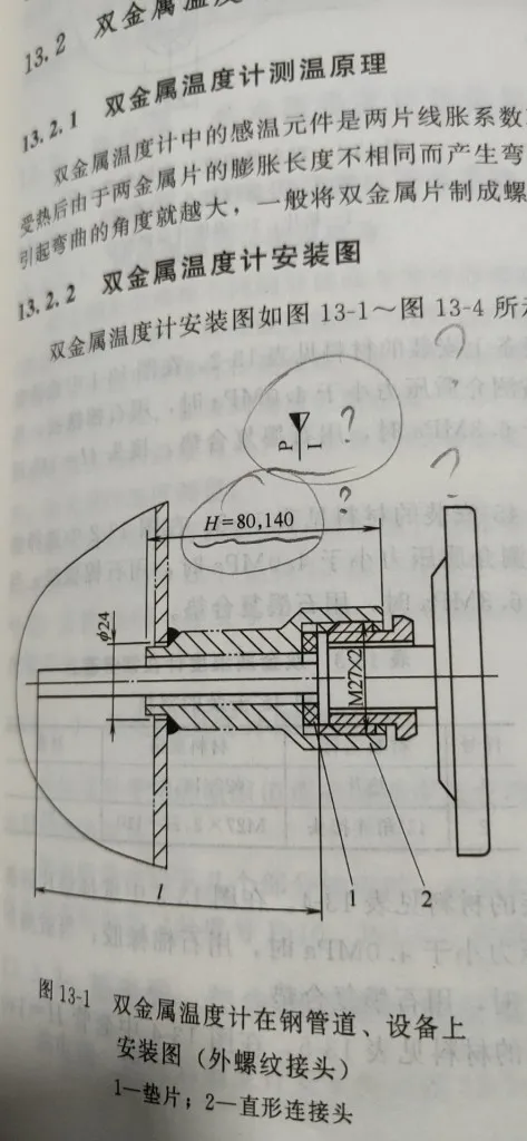

H=80,140是该件分两种情况的长度尺寸,似乎是管道上是140mm(因为双金属温度计的下顶端应当插入到管道中心线处,说以该件应当长一些),设备上是80mm。也可能是设备/管道有无保温层的不同长度(有保温层应当是140mm,无温层应当是80mm)。

Pipe/instrument 是管道和仪表的分界线

P/I 管道与仪表施工分界线,那个H是直行连接头的长度。

RSchufaqi + 5 同意你的观点,注:直型连接头

这就是PID指的P和I。

上面几楼都说的没错,H是安装座的长度。

P/I分界线,P侧让工艺设计包括材料施工。I侧仪表设计,材料设备施工。注意螺栓垫片现在基本都在工艺那边

工艺与仪表分界线

管线专业与仪表专业分割线

H=80,140  140代表管道到螺纹顶部距离,80代表管道到螺纹底部的距离。

根据经验可能是,两个专业分界线意思:p是非标专业负责,i是仪表专业负责。

这是设计专业的范围分界线。I:仪表专业。P:管道专业
