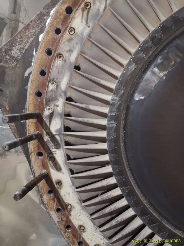

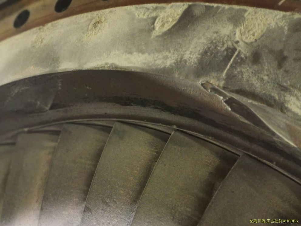

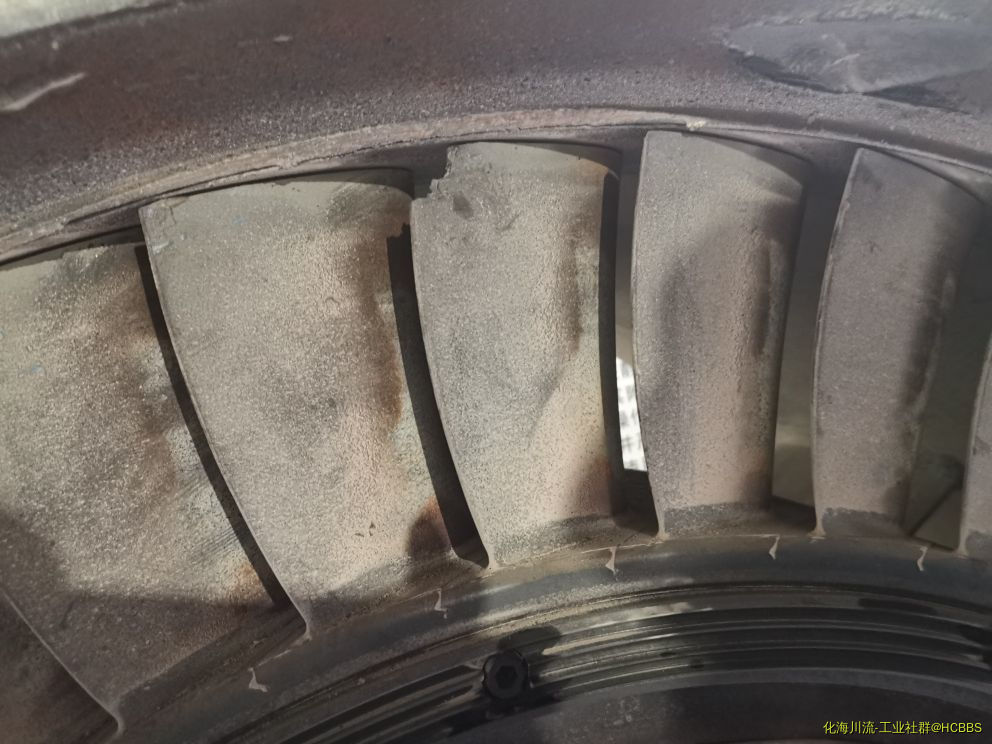

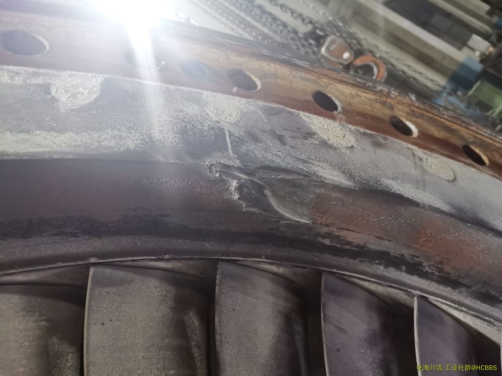

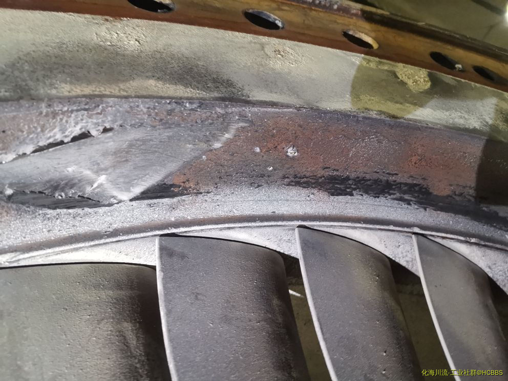

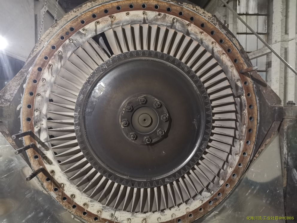

烟机入口进异物

当时异响就停机了?

学习了,应该是叶片断裂瞬间,轴振超标,连锁停机了吧。
发表于 2020-4-24 15:36:19
应该是这样,启动的是机组自身的联锁,装置联锁配合动作!  详情 回复 发表于 2020-4-24 19:24

不知道转速多少,是否还能对付。更换一个价格不菲吧
发表于 2020-4-24 15:47:44
烟机正常转速与其配套的电机转速基本一致,一般在6300-6500之间! 价格是不菲的不菲,属于催化裂化关键设备之一!  详情 回复 发表于 2020-4-24 19:24

看烟机叶片损坏的程度,这个异物应该是金属类物质,不知道说的是否正确?

烟机转子应该有备件吧,抓紧更换尽量减少停工损失。

你这烟机叶片损坏的有点严重,检查下是不是上游膨胀节内衬脱落了,我们这出现过烟机入口处发现一块铁板卡到进气锥上了。转子抓紧外出修复吧。

我想知道,叶片成这样,停机前振动值到了多少?
