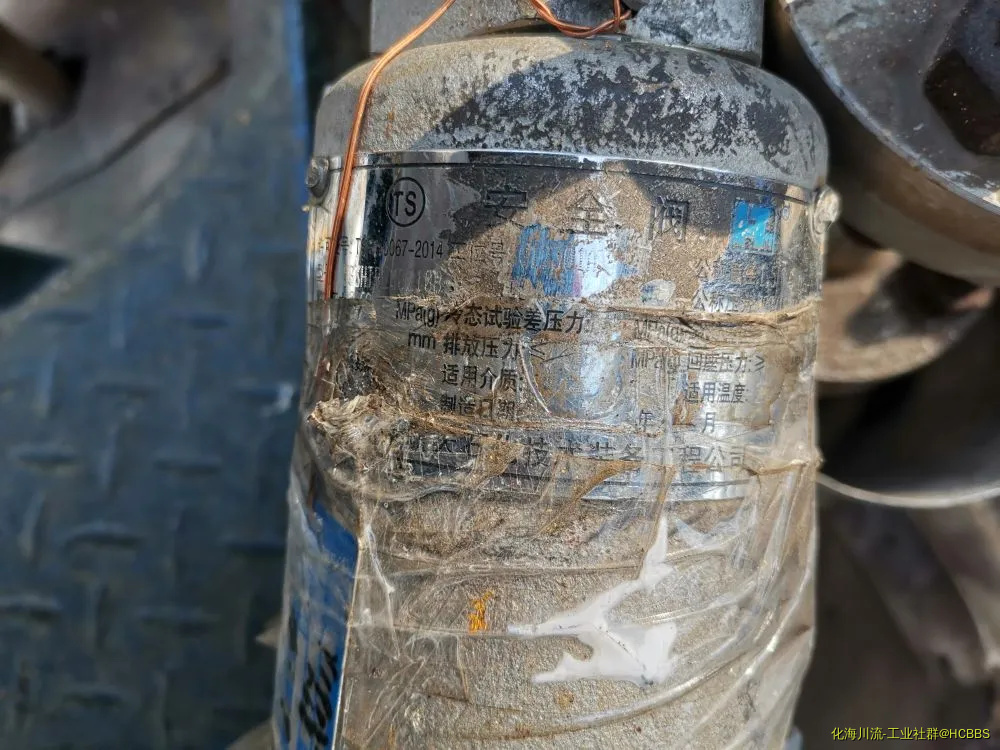

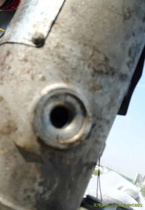

北京航天石化的安全阀,型号:1.5G3HTBLM0210B-S,安全阀本体上有个气孔,没有堵头,发现安全阀后路一打开阀门,这个孔就往外漏气。请教这是咋回事?这个孔应该是不会漏气才对啊,这个孔作用是啥?为啥会漏气呢?

你的照片如同让盲人摸象,具体这个孔在阀门上的位置很难看出。建议拍个这个孔所在位置的全景,这个口是否带丝扣,应该加以说明。
猜一下吧。安全阀上有一个孔是为了在线打压测试安全阀的起跳值。不知道是不是这个作用。供参考。

有背压的,校验时,应该堵上。这个应该是旧的,堵头被扔了。应该还有一个螺纹口应该是调节螺钉。不知你拍的是哪个口。

这种孔就是为了防止背压而设计的

泪孔,防止积水上冻,堵出口

你会发现回答都有冲突,去找厂家确认一下是什么形式的安全阀。是堵还是敞开根据说明书要求。自己不要不知道做决定。

排积液,防止后端积液冻结堵塞

关键是安全阀一投用后路手阀就漏气,一组两台,另一台没事。

安全阀的平衡孔,具体可以参考这个帖子:https://bbs.hcbbs.com/thread-1354870-1-1.html

先确定安全阀的形式 然后拍全了再看

请问楼主是哪个厂家?阀盖气孔严禁封堵!!!否则开启压力不准,严重影响系统管路安全。从照片来看,阀门上线应该超过5年了,已过质保期,波纹管属于易损件,请联系我方售后工程师更换波纹管(漏气可能是波纹管破裂?)
